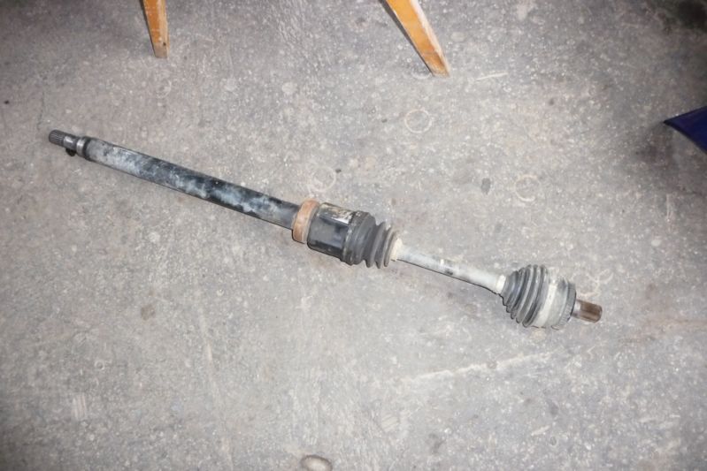

po dlhsom case hadam nacase nejake novinky :-)
medzicasom som si nasiel trochu casu na drobnosti v interieri, plastove listy po dverach mali gumeny nater - Shreky pomohol s prestriekanim. Podarilo sa spravit panty dvierok stredovej priehradky. Tiez dekel stresneho okna trochu zlobil, nahr.diely od Nitran to vyriesili.
Od zaciatku co som auto kupil, som mal problem s prevodovkou, tazko sa radili rychlosti, hlavne ked auto cez noc stalo, resp. dlhsiu dobu predovsetkym v zime a pod...Dnes mozem povedat, ze tato kapitola je uspesne za mnou.
Chalani z VolvoDiely.sk opat odviedli perfektnu robotu, prevodovka totiz uspesne vymenena aj s poloosami, tie zas kvoli zodratym klbom...so zatazenym autom a v zabere napr do kopca to uz vibrovalo cele auto :-/ Tiez sa trochu modifikovali tiahla radiacej paky ;-) aby dobre bolo. A uz ked som tam bol, tak aj novu spojku - ta bola tiez zrela.
Funguje to naozaj vyborne a Vdaka za to patri nepochybne chalanom z VolvoDiely.sk. Namakali sa na tom, zadrbani az po lakte, a odviedli vybornu pracu. Vdaka Vam.

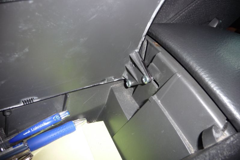

dvierka stredovej priehradky su na vacsine S60 do 2004 nefunkcne - zlomene plastove vodiace koliky; doplnil som hrubsie pliesky, par zavitov a skrutiek to poriesilo.
2014-05-24 14-27-10.jpg (75.39 KiB) 26229 zobrazení
